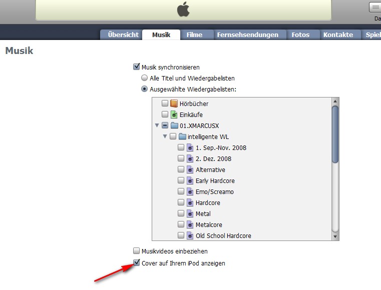

  • iTunes hat verschiedene Arten, wo es sich die Cover herholt.
    1.Aus der MP3 Datei selbst, in sofern das Cover in dieser enthalten sein sollte. Sollte nach dem bearbeiten mit MP3 Tag aber der Fall sein.
    2.Oder aus einer eigenen Datenbank im iTunes Ordner. Dort liegen aber die Cover nicht im JPEG Format vor und man kommt auch nicht so leicht ran, soll aber für
    die Performance von Coverflow besser sein.
    Titel, welche das Cover direkt in der MP3 Datei haben, zeigen das Cover auch immer auf dem iPod an.Titel, bei denen sich iTunes das Cover aus der Datenbank holt, zeigen das Cover nur an, wenn Du bei der Synchronisation folgenden Haken gesetzt hast-siehe Anhang.
