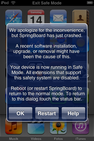

    ich habe meinen ipod touch 2g gejailbreaked,hab aber nich viel ahnung von jailbreak
    jetzt meine frage habe springboard installiert aber jetzt kommt da i-was von exit safe mode
    und wenn ich bei der fehlermeldung auf restart geh kommt der selbe fehler
    ps. wenn ich den beitrag schonmal geschriebn hab tuts mir leid find ihn nicht mehr :thumbsup:
    kann man des springboard löschen?
    oder besser gesagt wie löscht man apps aus cyndia?
    das is der fehler:
    mfg brezl93
      167,43 kB, 320×480, 244 mal angesehen

  • Das Problem hatte ich auch schon mal.
    Hast du zufällig bevor das kam irgendetwas neues aus Cydia installiert z.B. Five Icon Dock?
    Wenn ja wieder in Cydia deinstallieren. Dafür in dein Cydia gehen, unten auf Manage, dann auf Packages, auf das App tippen, welches du deinstallieren möchtest, dann oben rechts auf Modify drücken und zuletzt nur noch auf Remove und Confirm tippen.
    P.s. Das Springboard ist kein App, sondern dein Homescreen (der Ort wo die ganzen Icons sind) und somit kannst du das Springboard auch nicht deinstallieren ;)
