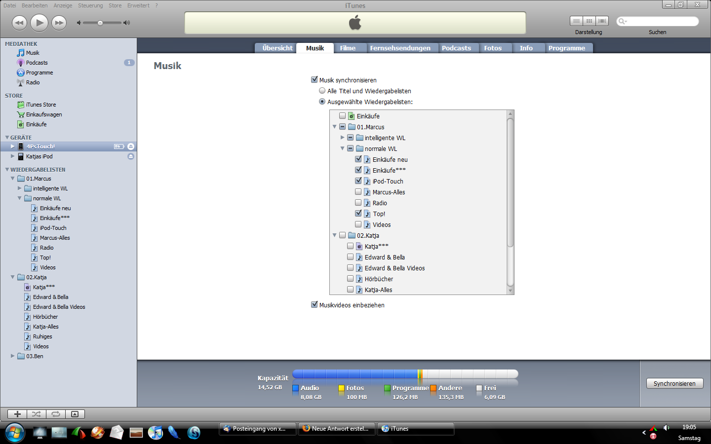

    • trialelmi schrieb:
      in den optionen den haken bei manuell verwalten rein.
      Käse!
      iTunes merkt sich, welcher iPod mit welcher Wiedergabeliste synchronisiert werden soll!
      Funktioniert auch wunderbar-sogar besser mit automatischem synchronisieren.
      Da brauch ich mich nur um die WL in iTunes zu kümmern, die auf dem iPod werden dann automatisch angepasst!
      Du kannst auch alternativ statt zwei Wiedergabeliste zwei unabhängige Mediatheken erstellen
      Auch das ist nicht nötig!
      Ich verwalte 2 iPods und die Musik von 3 verschiedenen Personen über eine Mediathek, ohne das etwas unübersichtlich wird oder sich
      Musik in die Quere kommt, welche nicht zusammen gehört! Siehe Anhang
      Zu lösen ist dies ganz einfach, in dem Du Dir erst WL Ordner erstellst und dort dann WL für verschiedene Personen erstellst.
