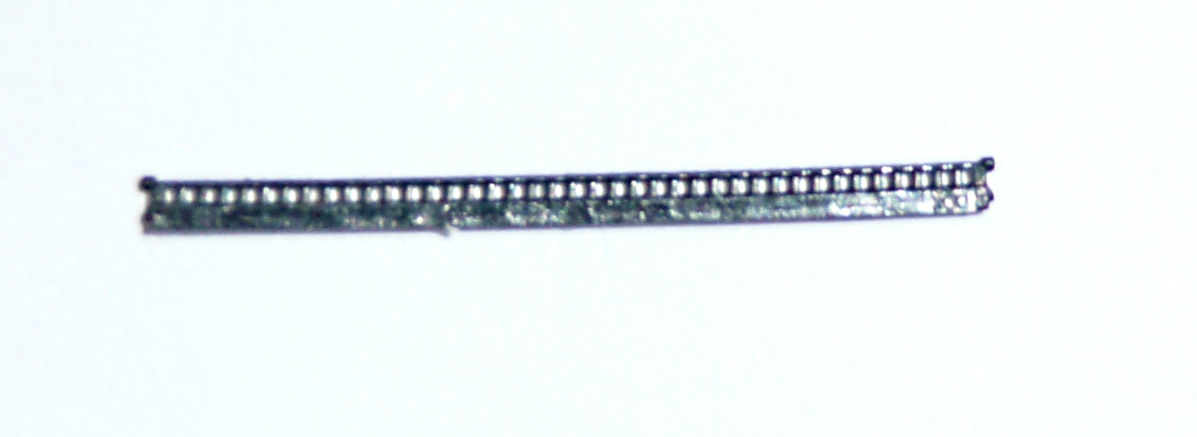

  • Nein habe ich nicht, ich denke man muss es einfädeln (siehe Bild) und dann umklappen.
    Mir ging es beim umklappen leider raus.......
    Aber das Teil ist wirklich sehr klein und ich habe es nicht hinbekommen....
    Edit: Das Teil sieht mitgenommen aus, ist aber nur vom Blitz . . . . .
      76,72 kB, 1.332×487, 155 mal angesehen
    Dieser Beitrag wurde bereits 1 mal editiert, zuletzt von Bioforge ()
  • Ah ja, dann habe ich dich falsch verstanden oder falsch gelesen :(
    Dann is ja (fast) garnichts kaputt :D
    Du musst "nur" das Teil wieder einfädeln. Wie auf dem Foto zu erkennen ist, sind (zumindest bei dem Teil) ja noch alle Rastnasen und "Knubbel" vorhanden. Wenn der Rest vom Sockel auch noch in Ordnung ist, sollte das wieder Zusammenbauen Möglich sein.
    Auf dem Foto kann ich aber auch erkennen, dass du den Sockel unquallifiziert mit einem Schraubendreher oder einem anderen scharfen Gegenstand geöffnet hast (oder ist das Schmutz auf der Linse?)
    Wenn du auf dem Foto mal die Löcher von links nach rechts abzählst, siehst du ÜBER dem fünften Loch einen Grat (oder Schmutz?).
    UNTEN, zwischen dem 14. und 15. Loch ist ein sehr großer Spahn. Dieser Spahn muß unbedingt beseitigt werden bevor du den Sockel wieder zusammen baust. Die entstandene Kerbe muß nicht aufgefüllt/geschlossen werden.
    Vor dem Instandsetzen des ZIF-Sockels die Flachbandleitung wieder aus dem Sockel nehmen.
    Wierum der Keil in den Sockel gehört, kann ich nur mit dem Foto nicht erkennen aber du wirst das schon machen.
    Ich drück' dir die Daumen
    MiReu
    iPod Video 240GB :thumbsup:
  • So, nach ich konnte das Plastikteil mit Lupe etc einfädeln, das war ne höllenarbeit... leider hält es beim umklappen nicht, die Nasen am Connenctor halten wohl nich richtig.
    Ich habe nun aus gefalteten Papier ein "Bolzen" gebastelt der etwas aus der Festplatte rausragt und mit Tesa am Connector fixiert.
    Beim Einbau wird der Bolzen durch das Gehäuse angepresst, und siehe da, das Teil läuft wieder :thumbsup:
    Werde es mal in nächster Zeit unterwegs testen ob es auch im Alltag hält ....
