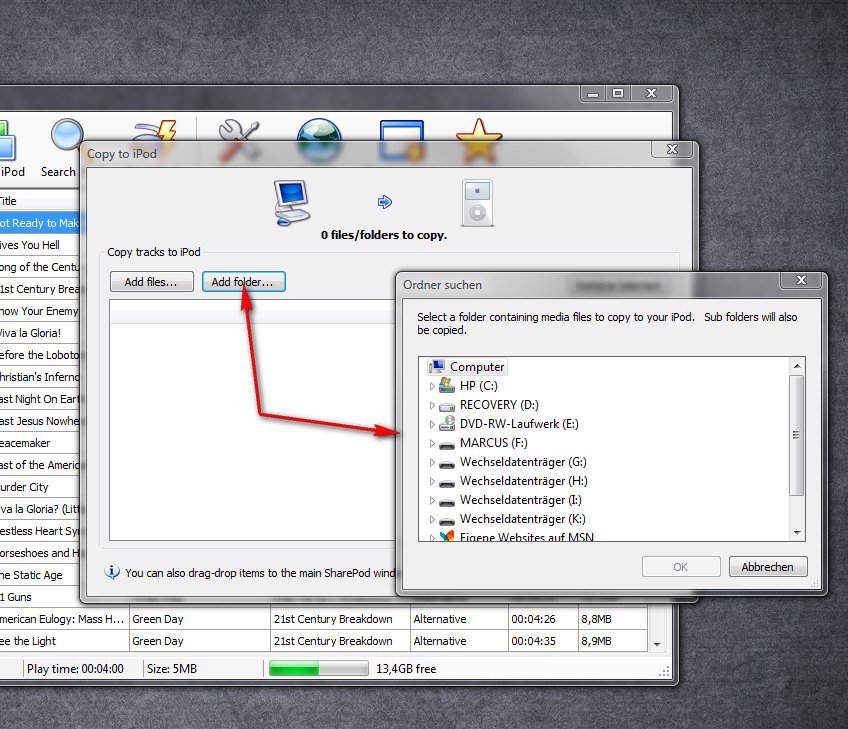

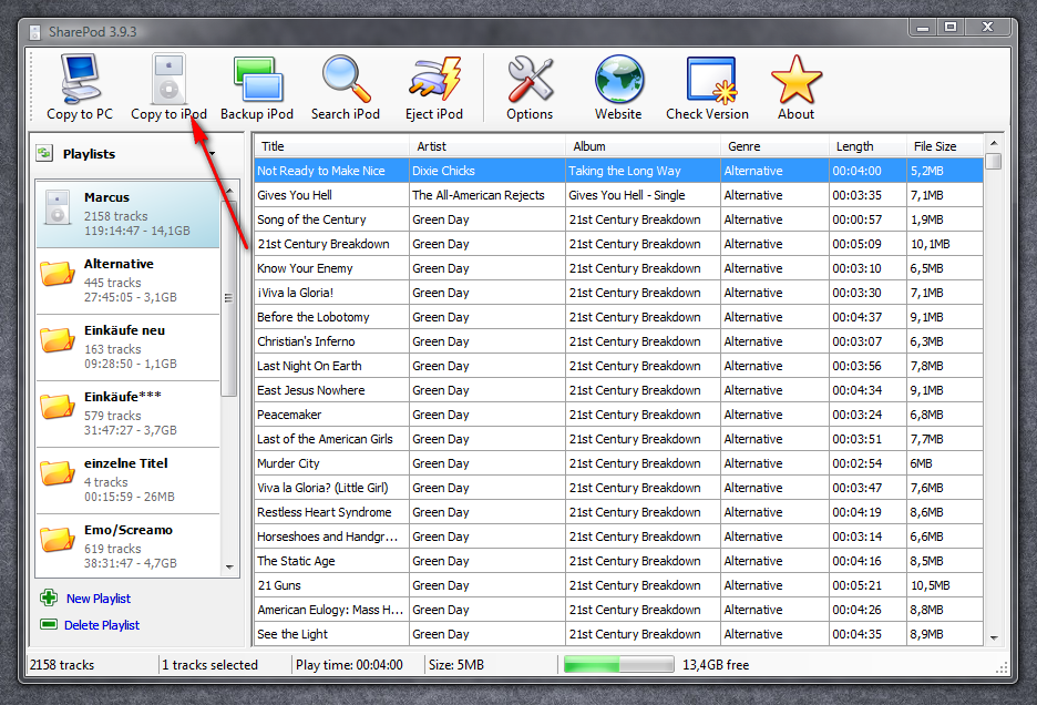

    • Hallo,
      auch wenn iTunes das beste ist was es gibt, so würde ich für Dein Vorhaben Sharepod benutzen.
      iPod am PC anstecken, Sharepod öffnen, oben auf Copy to iPod klicken, den Ordner der auf den iPod soll auswählen und fertig!
      Du hast doch die Musik mit den verschiedenen Komprimierung Stufen bestimmt sowieso in verschiedenen Ordner liegen, oder?
