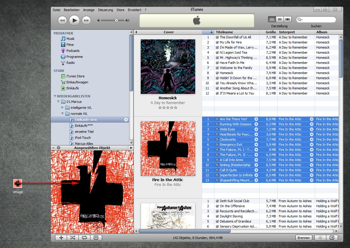

      Schau mal im Anhang!
      Alles markieren und das Cover vom z.B. Desktop in die Coveransicht ziehen! Fertig!
      Auf diese Art und Weise, werden die Cover auch direkt in die MP3 Datei gespeichert.Wenn Du Cover über iTunes
      suchen und hinzufügen lässt, nämlich nicht!
