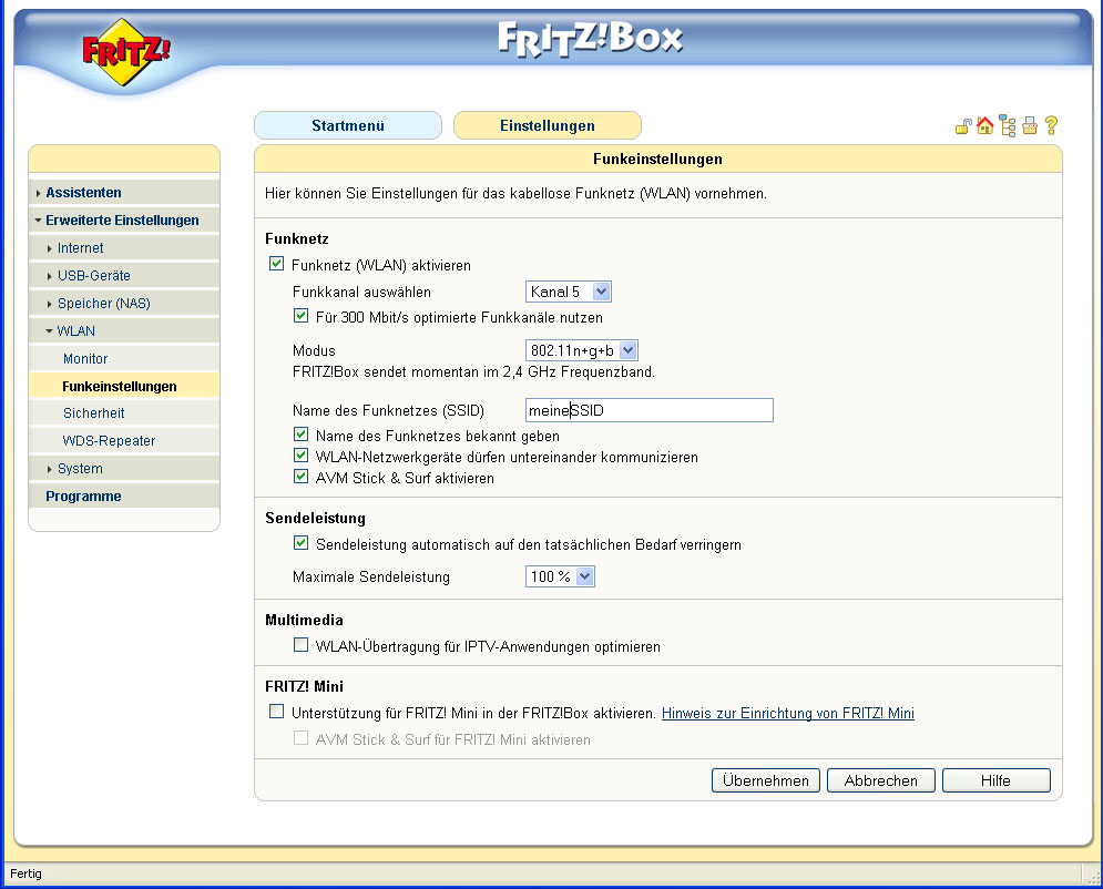

  • Anita68 schrieb:
    Ich sehe doch nicht einmal meine eigene SSID im Ipod, der sucht und sucht.
    Ach Mann oder Frau oder was auch immer :) Sag' das doch gleich. Geh mal über den Internet Explorer in das Menü deines Routers (hast du den 7170 oder 7170SL?). Unter 'Einstellungen/WLAN/Funkeinstellungen muss bei 'Name des Funknetzes bekannt geben' ein Haken gesetzt sein. Anschließen unten auf 'übernehmen' klicken und es noch einmal versuchen. Diese Einstellung kannst du im laufenden Betrieb vornehmen, der Router wird nicht rebootet.
  • Anita68 schrieb:
    Wenn ich den Touch resette, sind dann alle gemachten Einstellung weg?
    Welche Einstellungen meinst du? wenn du die Netzwerkeinstellungen zurücksetzt, ist nichts weg, was bei dir sowieso nicht da war :)
  • Sehen die Eistellungen in deiner Fritzbox sinngemäß so wie in dem angehängten Bild aus? (bei 'Name des Funknetzes (SSID)' steht natürlich ein anderer von dir frei gewählter Wert, der keine Leerzeichen enthalten darf).
      175,57 kB, 995×802, 111 mal angesehen
    VIIIIIIIIIIIIIIIIIIIIIIEEEEEEEEEEEEEELLLLLLLLLEEEEEEEEEEEEENNNNNNNNNNN DANK! :D :D :D :D :D :D
    Das war das hüpfente Komma, äh der springende Punkt. Das LEERZEICHEN in der SSID, ich Hirni. Ich bin zwar blond, aber tztztztz.
    Es wäre von Vorteil diese 11 Punkte für die Einstellung des Ipod Touch gleich am Board fest zu pinnen, damit jeder dies gleich erkennen und lesen kann :D :P ;)
    Viele Grüsse
    Anita
    (sicher eine Frau) ;) :D ;)
