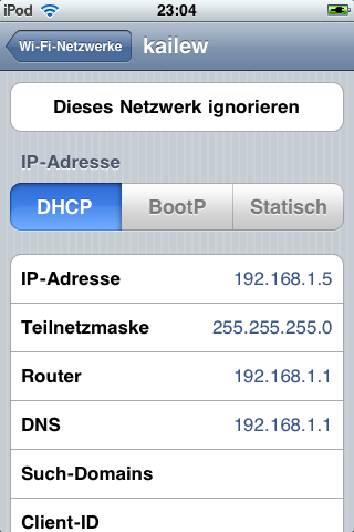

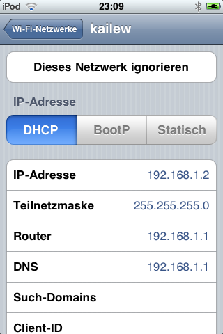

    stimmt, es sind alle außer der 1 ... aber es sind natürlich keine Adressen doppelt vorhanden ... der Problematische hat jetzt gerade die 5, hatte auch aber auch schon die 7 und die 11 ... einer der funktionierenden hat jetzt die 2 ... und ich habe die Adressen doch schon gepostet. Wie gesagt, zwischen 2 und 11. Warum das mit ab 50 anders sein sollte, erschließt sich mir nicht, zumal ja, wie erwähnt, zwei Geräte in diesem Augenblick tadellos laufen.

  • kailew schrieb:
    Warum das mit ab 50 anders sein sollte, erschließt sich mir nicht, ...
    .. weil dann sichergestellt ist, dass nicht die IP-Adresse des Routers mit vergeben wird. Überprüfe doch einmal im Router, welcher Adressbereich bei DHCP eingestellt ist und wie die Lease-Time aussieht. Normalerweise werden den Geräten während der Laufzeit der Lease-Time immer dieselben Adressen über DHCP zugewiesen.

    Ich wollte dir nicht zu nahe treten, aber ich kenne dich nicht und vor allem nicht dein Netzwerk Know-how. Du kannst dir sicherlich vorstellen, dass hier im Forum die unterschiedlichsten Wissensstände vorhanden sind, beginned bei Null ;( . Und wenn ich gern die (komplette) IP-adresse hätte dann aus dem Grund, weil es hier schon öfter Fälle gab, bei denen der iPod eine Zero-Configuration IP hatte, die durchaus am Ende auch eine 5 haben kann, aber sonst völlig falsch ist. Also nichts für ungut.
