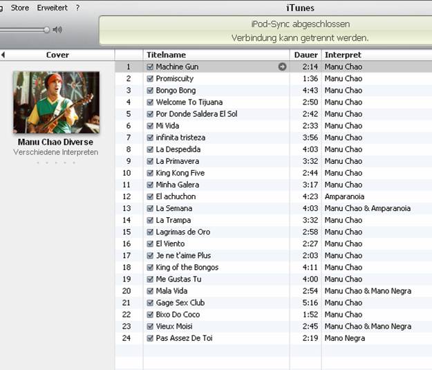

    So schaut übrigens das Album aus:
    Da ich es nicht geschafft habe, hier meine Tabelle einzufügen, habe ich auch ein Bild gemacht:

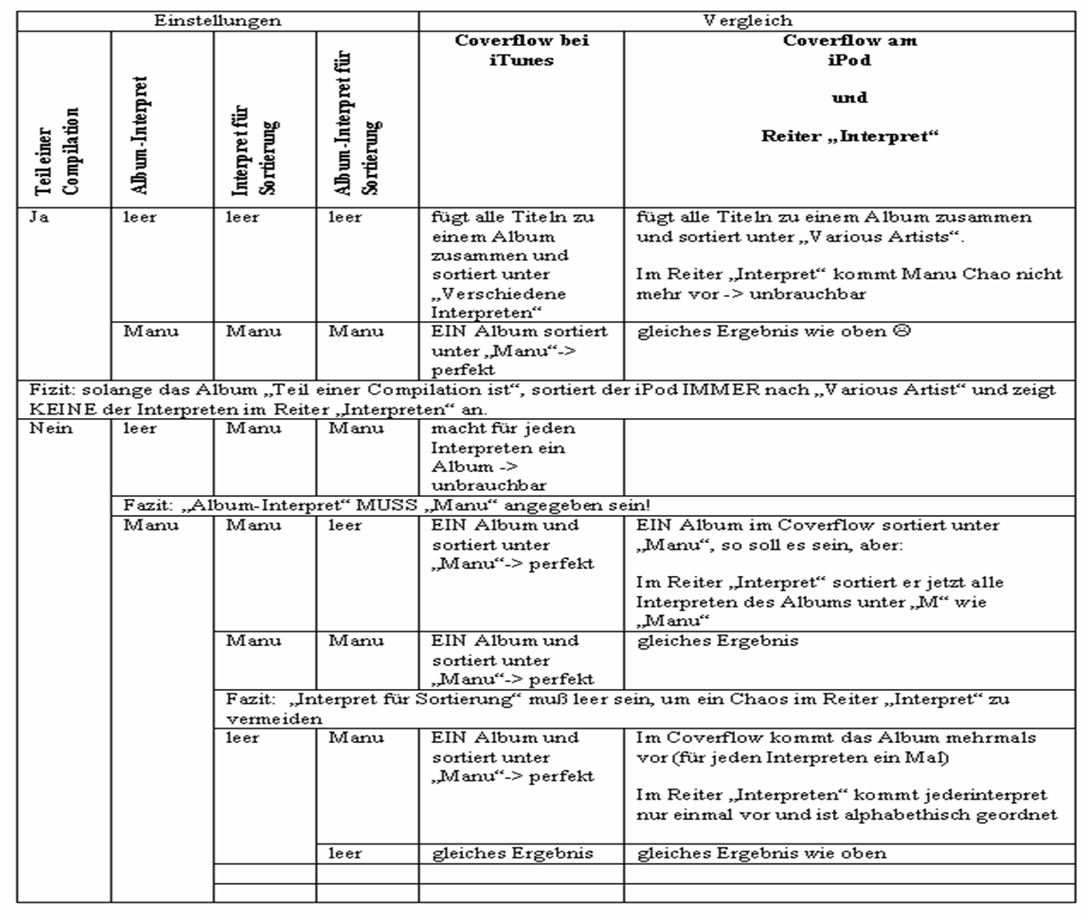

    PS: Wer nicht bereit ist, diese Tabelle genau zu studieren (was ich durchaus verstehen kann), wird auch nicht verstehen worum es in diesem Thread eigentlich geht. Darin sieht man, was ich schon alles probiert habe und zu welchem Ergebnis es führt. Ist also sinnlos, mir genau das wieder vorzuschlagen. Ich bin ja auch niemandem böse, wenn er sich die Zeit nicht nimmt (schon garnicht dir Crisspy), aber es scheint hier keiner so genau zu nehmen wie ich das mache. Meine Musiksammlung ist durch eigene Projekte, Übungssongs, geloopte Teile von Songs zum selber üben, andere für Schüler....uvm.... eben sehr unterschiedlich. Und ich möchte gerne auch nach 100GB Material den Überblick behalten. Ich habe mich überreden lassen, auf iTunes umzusteigen und muß auch sagen daß das Programm wirklich gut durchdacht und vieles (nicht alles) möglich ist. Leider übernimmt der iPod halt manches nicht so wie das bei iTunes den Anschein hat. Darauf kommt man aber erst, wenn man die Funktionen wirklich ausreizt. Tja und bei dem Punkt stehe ich.

  • Martin696 schrieb:
    Hier schreibe ich ja von der "Suchfunktion" was soll ich denn noch schreiben? Eine andere "Suche" gibt es am iPod nicht! 8|
    Und weiter oben wurde schon geschrieben, das er die Suchfunktion am ipod nicht nutzt und daher keine Angaben dazu machen kann....
    Schau dir bitte mal ordentlich meine Tabelle an....
    Diese von Dir gestaltete Tabelle habe ich mir "ordentlich" angesehen und ganz ehrlich...ich verstehe sie nicht.
    Das liegt aber vermutlich an meiner etwas anderen Arbeitsweise...
    Problembeschreibungen wie in Deinem Fall, muß ich "live" auf dem PC verfolgen können (und in Deinem Fall kann ich das alles schwer nachvollziehen)....
    Eine Tabelle hilft mir da nicht.....verwirrt mich eher....
    Das ist eben die Frage....vielleicht schilderst Du das Problem auch "falsch"/unverständlich.....

    SUPER VIELEN DANK!!! Endlich einen Schritt weiter. Genau das Problem habe ich auch. Ich dachte eher, dann kann es nur an meiner iPod-Version liegen, aber es scheint wirklich an meiner iTunes-Version zu liegen. Denn ich habe jetzt auch die Spaltenbrowser ausprobiert (habe ich bis jetzt noch nicht gebraucht). Mit der Funktion "Compilations gruppieren" kann ich jetzt in iTunes genau das umschalten. Sobald ich "Compilations gruppiere" verschwinden die Interpreten die nur in Compilations existieren. GENAU SO IST ES AUF MEINEM IPOD!
    Scheinbar muß ich iTunes dazu bringen, daß auch der iPod "Compilations gruppieren" wieder aufhebt. Aber dort gibt es keine derartige Funktion und ein erneutes Synchronisieren hilft auch nicht.... aber wir sind der Sache auf der Spur...
    EDIT:
    brianmolko1981 schrieb:
    EDIT:
    Hab grad DIE Lösung gefunden:
    In Itunes "Bearbeiten"-->"Einstellungen"-->"Erweitert"-->Häckchen weg bei "Compilations in der Übersicht gruppieren".
    :D :D :D
    Ja diesen Punkt gibt es bei meiner Version 9.1.1.11 leider nicht. Aber es gibt unter "Anzeige" -> "Spaltenbrowser" die Funktion "Compilations gruppieren"
    Sollte dies nicht der Ersatz sein? Aber wie gesagt, der iPod zeigt die Interpreten immer noch nicht an. Welche iTunes-Version hast du? Könntest du mir die ev. schicken?
