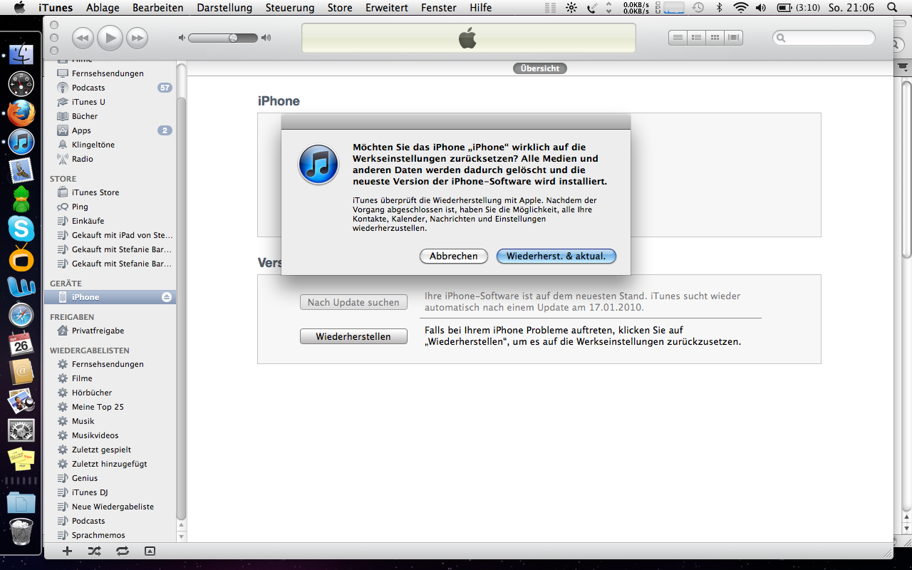

    Itunes will es wiederherstellen, allerdings mit dem neuen IOS
    Was kann ich machen, dass die Software mit meiner alten FW 3.1.2 hergestellt wird. gibt es einen Tipp. Ich habe ein Backup, dass erst 3 Tage alt ist. Gibt es eine Möglichkeit die neue FW zu umgehen.

  • FW habe ich mir geladen.
    Wenn ich auf wiederherstellen und shift bei utunes klicke, will er immer noch mit 4.1. aktualisieren.
    Wie kann ich die FW draufspielen, die ich jetzt runtergeladen habe?

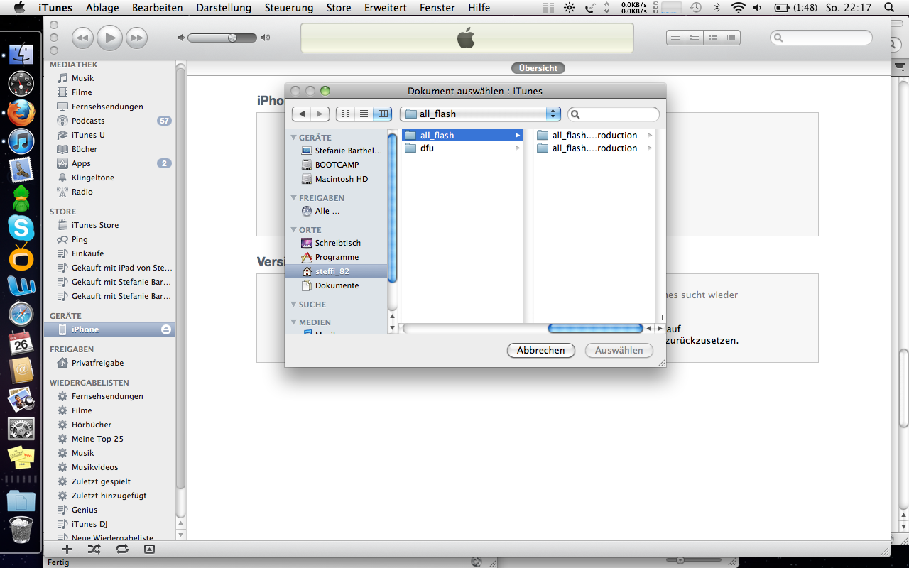

  • Alt hat geklappt.
    Allerdings kann ich nichts auswählen. Alles ist grau unterlegt. egal wie weit ich in beiden zur Auswahl stehenden Ordner gehe. Das ist doch echt alles kompliziert

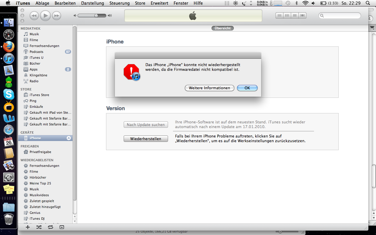

  • Es war eigentlich entpackt. Aber egal, dein Tipp hat geholfen. jedenfalls ist es nun so
    Ich glaub gehe jetzt erstmal schlafen. Vielleicht kann mir ja ein Freund über TeamViewer helfen. Ich komme so irgendwie nicht weiter

  • hast du auch die richtige Firmware geladen?
    3.1.2 dürfte nicht mehr gehen soweit ich weiß.
    Nimm einfach 3.1.3
    geht genauso.
    Nach dem Wiederherstellen sollte ein Fehler kommen.
    Lade dir einfach tiny umbrella runter und drücke "Kick out device out of Recovery Mode"
    Danach sollte deine iPhone wieder funktionieren.
    Hast du das Handy mit t-Mobile Vertrag, als freies Gerät oder mit Software Unlock?
    lg
