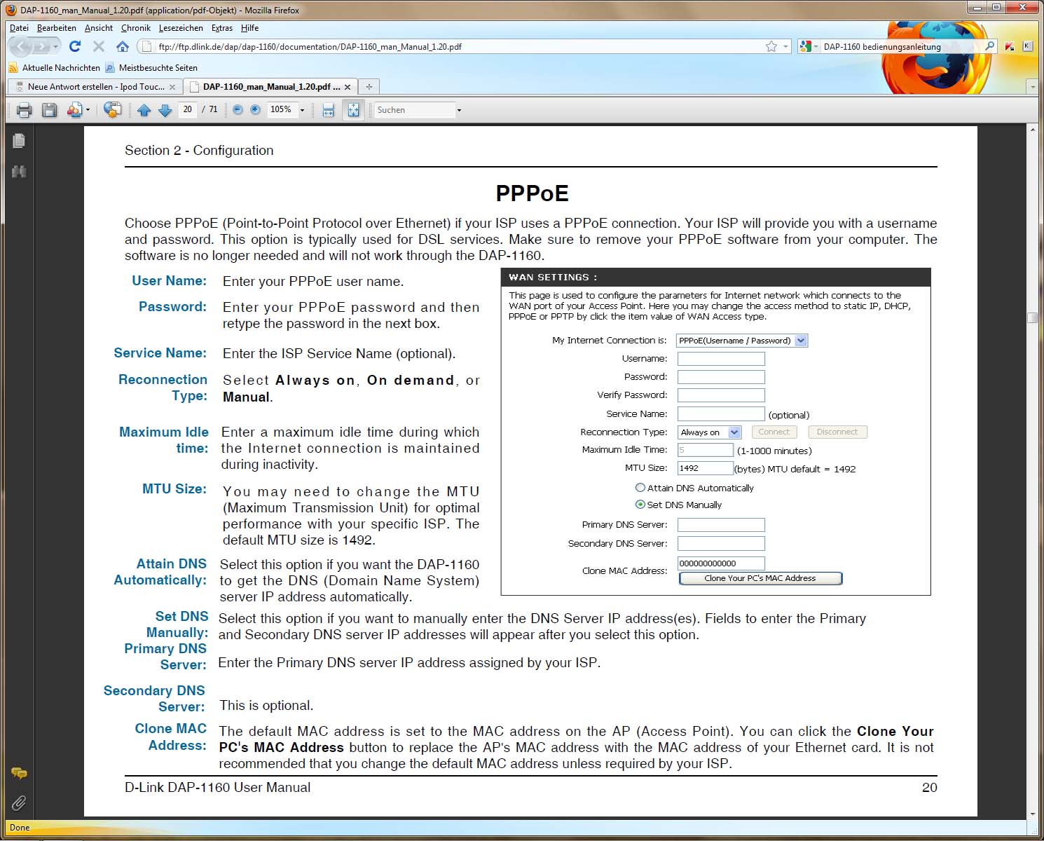

    Das ist schon mal ganz schlecht. Dann nutzt du eine DFÜ-Verbindung, die beherrscht der iPod nicht. Du musst die Zugangsdaten, die du von deinem Provieder (Telekom) erhalten hast, im Router eintragen!
    Puma90 schrieb:
    Welche Bedienungsleitung meinst du?
    Ich meine die hier, ist allerdings in englisch.
  • Puma90 schrieb:
    Die Anleitung habe ich auch, aber ich finde dort und auch im Menü selbst nicht wo ich was ändern muss.
    Wie jetzt? Gibt es in deiner Bedienungsanleitung die Seite 20 nicht? (S. Anlage).
      295,76 kB, 1.490×1.200, 232 mal angesehen
  • Also doch die seite habe ich, aber ich weiß nicht wirklich was damit anzufangen. Denn ich habe nur Wireless Setup und Lan setup bei mir. Es gibt keine WAN Einstellungen. Um PPPoE zu benutzten muss ich das Gerät unter Wireless Setup unter Wireless Mode statt Access Point WISP Client Router oder WISP Repeater auswählen, dann kann ich dort PPPoE Einstellungen vornehmen, doch dann hab ich kein Wireless Internet mehr. Also weiß ich nicht richtig wie ich es machen soll.
    Ok, dann scheint der DAP-1160 im Wireless Mode nur als AccessPoint zu fungieren. Ist der D-Link denn das einzige Gerät für den Internetzugang oder hast du von der Telekom noch ein weiteres? Du schreibst doch "... Router ist von der Telekom ...". Daher nochmals meine Frage: welcher Typ ist das Gerät von der Telekom?
    Wahrscheinlich musst du die Zugangsdaten im Telekom Router eintragen und den D-Link nur als wireless AccessPoint benutzen. Um dir dabei weiter helfen zu können, bräuchte ich den Typ des Telekom Routers :!: .
    PS: wer hat dir bloß den DAP-1160 'angedreht' :thumbdown:

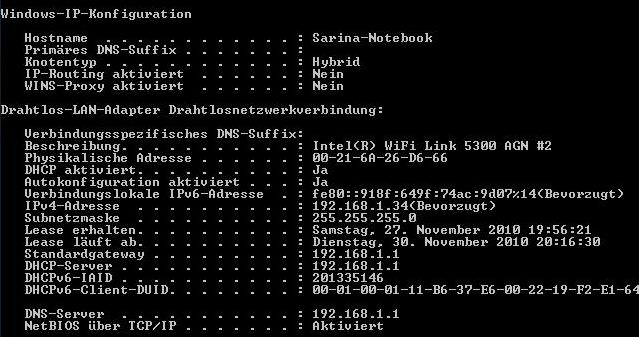

    Okay, also die IP Adresse meines Notebooks ist 192.168.1.34, Standardgateway 192.168.1.1 ist vom Teledat Router und DNS-Server 192.168.1.1.
    Im DAP-1160 ist DHCP nicht aktiviert, aber im Teledat Router ja.

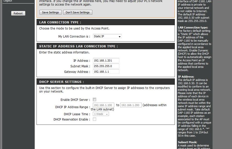

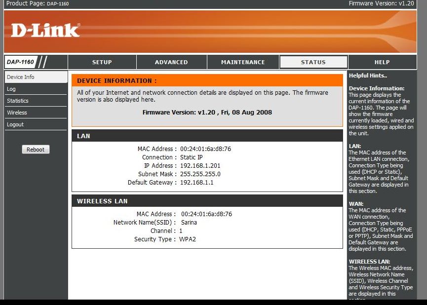

  • Puma90 schrieb:
    Die IP des DAP-1160 ist 192.168.0.50 oder meinst du eine andere?
    Aha, dann wundert es mich allerdings, wie dein Notebook mit der IP-Adresse 192.168.1.34 drahtlos ins Internet kommt.
    Wie dem auch sei, ändere im DAP-1160 mal die IP-Adresse auf 192.168.1.201 ein, IP-Adresse, Router IP-Adresse und DNS IP-Adresse lass im iPod unverändert. Und neuer Versuch!
