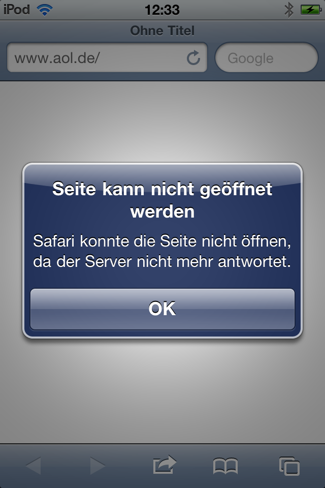

ipod touch 4g keine internetverbindung über devolo wlan-extender

  • Hurra, wir nähern uns der Lösung :thumbsup: . Leider hatte ich mich durch deine Aussage, dass zwei Notebooks ins Internet gehen, etwa iritieren lassen. Ich behaupte mal, dass die beiden Notebooks nicht gleichzeitig ins Internet können, da du eine DFÜ Verbindung benutzt.
    Die Screenshots der Fritzbox haben mir die Augen geöffnet. Es bewahrheitet sich mal wieder: "Ein Bild sagt mehr als 1000 Worte" :thumbup: . Die dort eingetragenen Zugangsdaten sind Schall und Rauch und ungültig. Wenn du dort als Benutzerkennung 'IchKomme' und als Passwort 'IchWillRein' :D einträgst, wird es auch funktionieren. Du nutzt die Fritzbox nämlich überhaupt nicht als Router, sondern als DSL-Modem. Deshalb funktionieren deine Notebooks auch nur wenn in der Fritzbox der Haken bei '... PPPoE Passthrough' gesetzt ist. Das bedeutet, dass die Fritzbox keine Verbindung zu Alice aufbaut sondern davon ausgeht, dass die Notebooks diese Anmeldedaten mitbringen.
    Der iPod beherrscht eine DFÜ-Verbindung aber nicht. Daher kommt dein iPod bis zur Fritzbox und dann ist Schluss, da die Fritzbox mit den ungültigen Anmeldedaten (AOL) keine Verbindung zu Alice aufgebaut hat.
    Du musst also die korrekten Anmeldedaten (Benutzerkennung und Passwort), die du von Alice erhalten hast, in den Router eintragen, dann funktioniert es auch mit dem iPod. Ich hoffe du hast die Daten. Die Benutzerkennung wirst du in den Eigenschaften der DFÜ-Verbindung sehen können, das Passwort wird - glaube ich zumindest - nicht in Klarschrift dargestellt.
    Wenn du die Zugangsdaten von/für Alice hast, melde dich noch mal. Dann sehen wir weiter.

  • ja - spät es es wieder mal geworden, aber es hat sich gelohnt!
    nun - die alice-zugangsdaten gesucht und auch gefunden (!) - in der fritzbox eingegeben ((bei "anbieter" "anderer anbieter"ausgewählt und name und kennwort eingegeben) und - schwupps - war der ipod im netz! die dlan-rechner, also 2. laptop und der tower,welche über kabel mit devolo verbunden sind, waren sofort im netz. der eeepc, über wlan-extender, zierte sich noch etwas. habe den filter im wlan extener wieder eingeschaltet (mit der hinterlegten mac des eeepc) und in der fritzbox "geräte dürfen ihre eigene verbindung aufbauen PPPoE" aktiviert und dann war auch er im netz.
