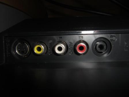

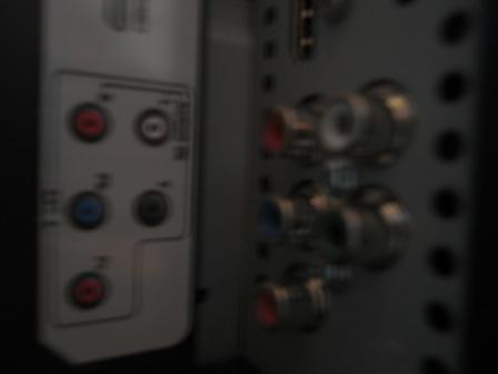

  • Ich habe viele Eingänge. Meiner Meinung nach habe ich einen Komponenteneingang und einen Compositeeingang (oder wie das dann heißt :D ). Außerdem noch nen Scart-Anschluss. (siehe Fotos)

  • schokomueller schrieb:
    (siehe Fotos)
    Zumindest das rechte Bild als 'Foto' zu bezeichnen halte ich für gewagt :D . Man erkennt ja fast nichts auf dem Bild :thumbdown: .
    Wie dem auch sei, dein Fernseher scheint sowohl ein Composite als auch einen Komponenten Eingang zu haben; insofern würden beide Kabel passen, das Komponenten-Kabel (das smit 5 Cinch-Steckern) hätte aber eine bessere Bildqualität.
