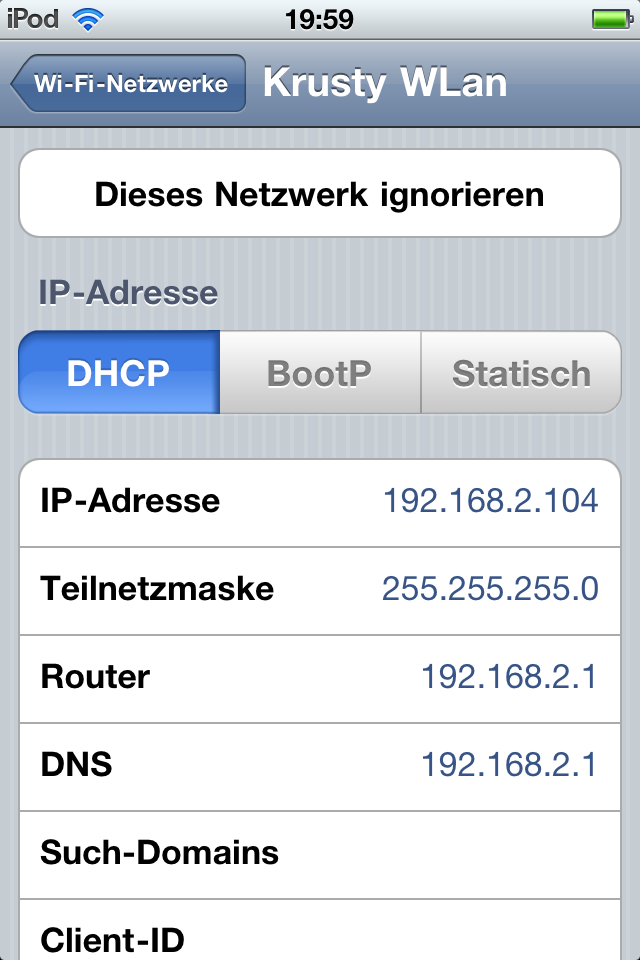

Ich erläre es mal an beispiel meines Routers (Speedport W504V). Du gehst auf den MAC filter und fügst alle Computer hinzu die dir angeboten werden. Den MAC Filter aber NICHT aktivieren.
So nun wechselst du mal zu deinem iPod, aktivierst WLAN, und klickst auf den blaue Pfeil. Dort sollte deine IP-Addresse stehen. Beim Setup schaust du mal wie das Gerät mit dieser IP heisst und schreibst es auf oder merkst es dir (Wichtig)! Nachdem das geschehen ist, wechselst du auf Port-Forwarding und tippst bei TCP Port den TCP Port des Push-Dienstes ein (diese 5223 oder so). Dann irgendwo sollte dann stehen Gültig für und da suchst du das Gerät aus das wir gefunden haben. Dann klickst du auf speichern und schaust mal ob es geht.

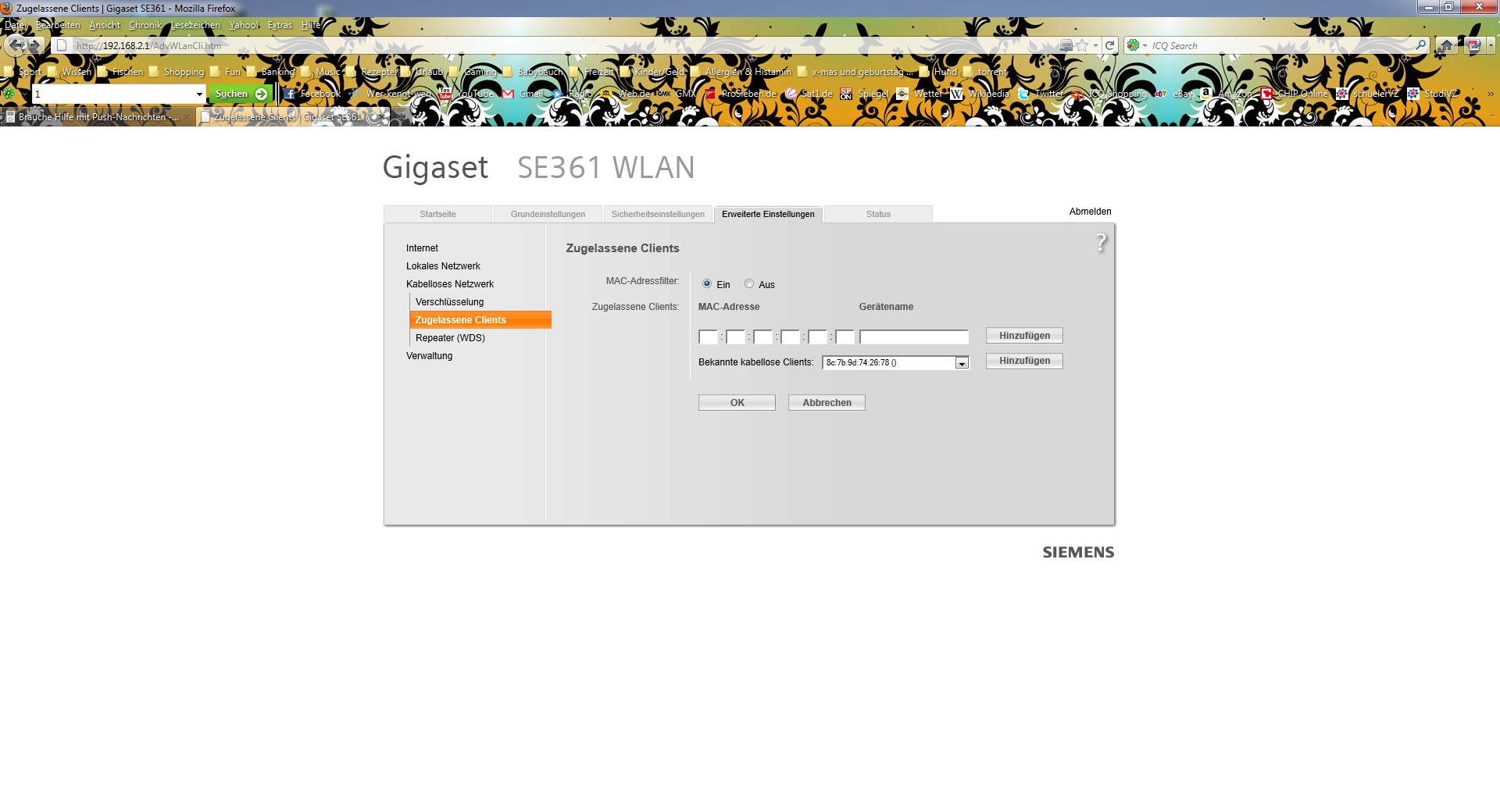

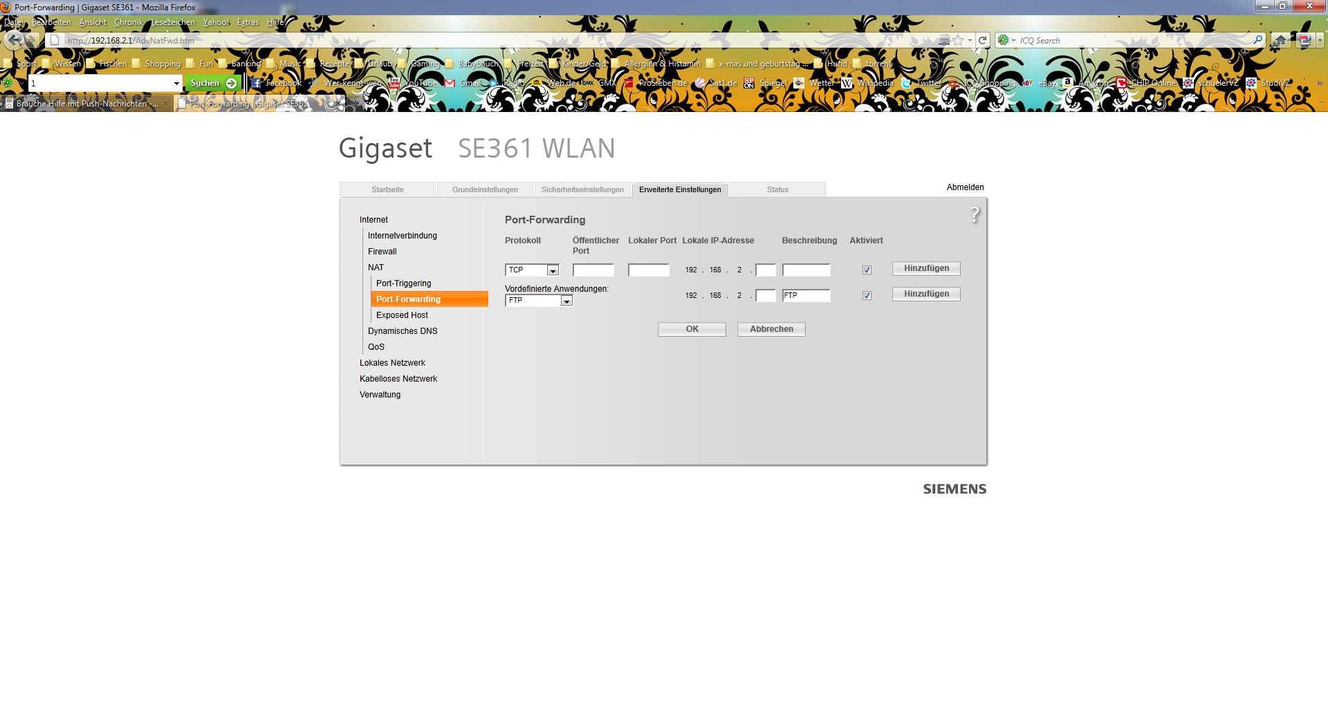

Hallo, also ich komm da nicht so klar mit dem router setup. hab zwar die mac-adresse von dem kabellosen client gefunde, kann da aber im port-forwarding nichts auswählen. Es müsste die mac-adresse vom ipod sein weil sonst kein bekannter client vorhanden ist. Hier sind noch die screens um euch das mal anzuschauen, danke und hoffe auf eine Lösung.
OMG WAS HASTN DU FÜRN ROUTER???
Naja am 3. Bild siehste da ja öffentlicher Port. Da tippst du den port von push ein. Da bei ip gibst du die ip des ipods ein Und so sollte es glaube klappen vermute Ich :confuse:iPod touch RULEZ!!!

Der möchte auch einen Wert bei "Lokaler Port" haben, was soll ich da eintragen?
Den selben Port noch einmal.
Tippfehler werden verziehen. Wer welche findet, darf sie behalten. -
habe ich gemacht, funzt leider nicht.
