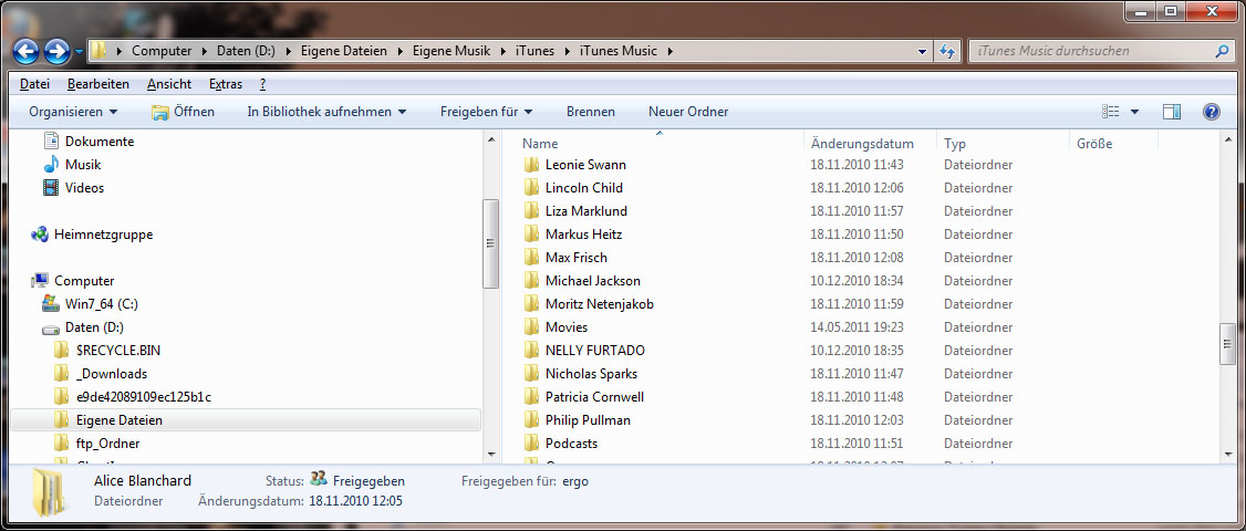

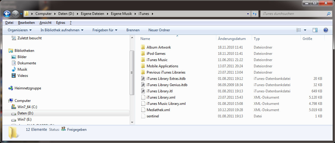

      Wenn du bei den iTunes Einstellungen unter 'Erweitert' einen Haken bei 'Beim Hinzufügen zur Mediathekt Dateien in den iTunes-Medienordner kopieren' gesetzt hast, werden die importierten Dateien nach '...\iTunes\iTunes Music' kopiert (siehe 1. Bild). Bei mir liegen dort alle Musikstücke und Hörbücher, auch der Ordner 'Movies' mit Filmen und der Ordner Podcasts (s. 2. Bild), und alles wird in iTunes völlig korrekt angezeigt.
