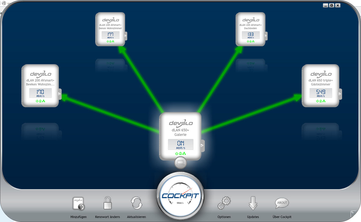

  • Eventuell wäre DLAN auch eine Lösungsmöglicheit. Damit sind u. U. auch höhere Übertragungsraten als mit einem Repeater zu erzielen. Der Preis ist allerdings sicherlich höher.
    Ich setze erfolgreich 5 DLAN Adapter bei mir ein, siehe angehängtes Bild.
