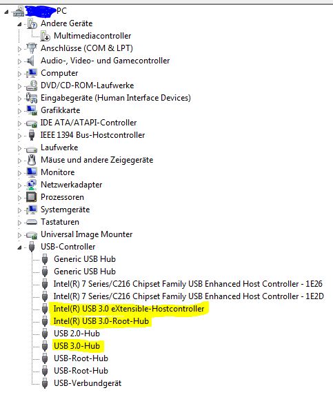

    Schaue mal im Gerätemanager nach. Ich weiß nicht, wie viele USB Ports dein Rechner hat, aber wenn er bspw. nur 2x USB 3.0 hat, dann wird es wahrscheinlich 2 Einträge mit 3.0 geben.
    Anbei mal ein Screenshot, wie es bei mir aussieht (2x USB 3.0 + 4x durch einen HUB)

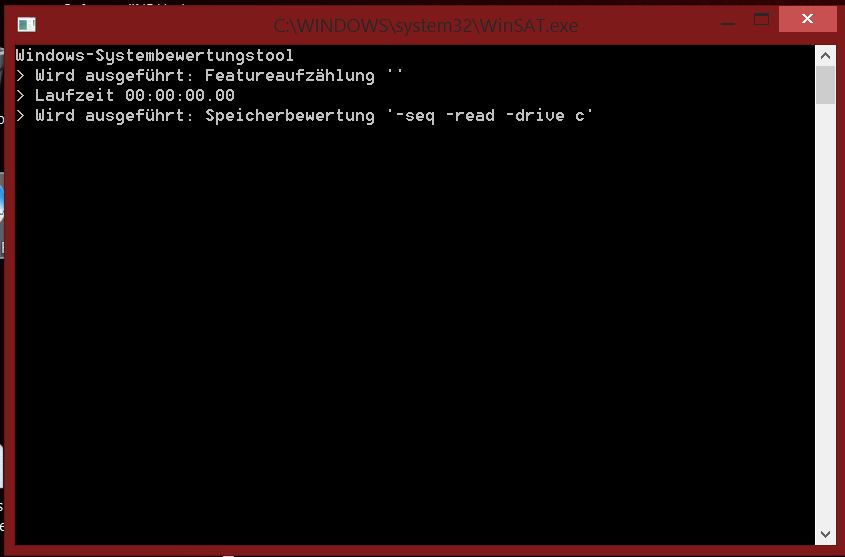

    Der cmd Befehl funktioniert zwar, allerdings schließt sich das neue Fenster zu schnell, als dass ich ein Ergebnis lesen könnte. Das einzige, was ich vorher sehe, siehst du im Anhang. Da ist auch ein Screenshot meines Gerätemanagers, da blickst du gaube ich besser durch, als ich.

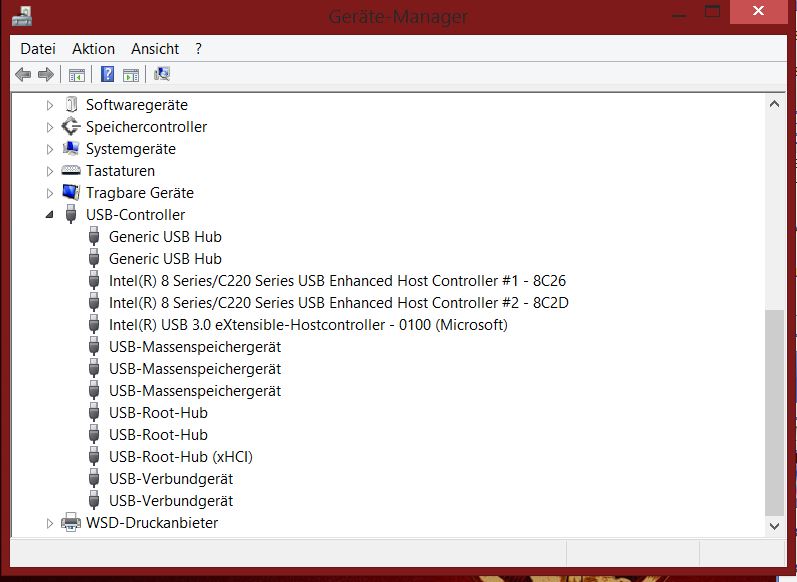

    Zum Gerätemangaer: Da Blicke ich auch nicht durch, wie viele 2.0 und 3.0 Ports hast du denn an deinem Laptop?

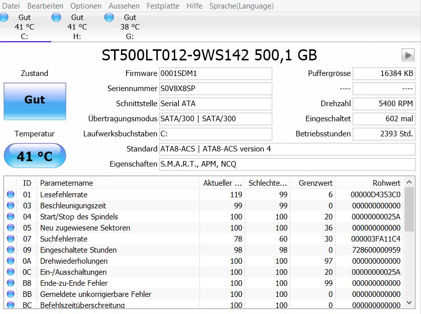

  • CrystalDiskInfo sagt (übrigens nicht zum ersten Mal), dass der Zustand der Platte gut sei.
    Auf der Festplatte ist lediglich eine Partition.
    Ich habe 2x USB2.0 und 2x USB3.0 Ports an meinem Laptop.

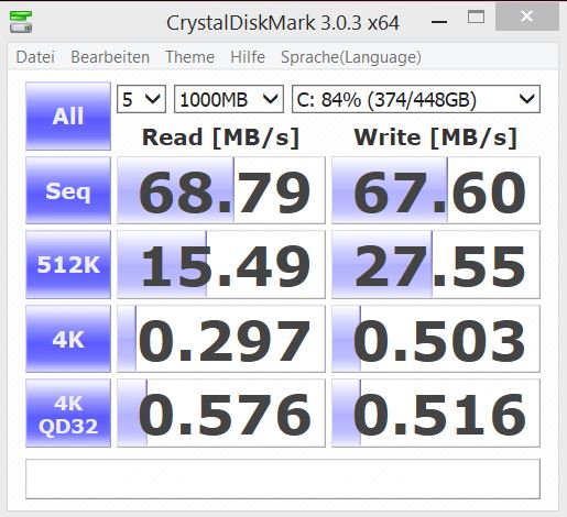

    @AppleFan123 Nachtrag 2: Es gibt ein Programm namens CrystalDiskMark, welches die Geschwindigkeit ausliest. Seq steht für Blöcke á 1024KB, Ergebnisse siehe Screenshot.

  • Danke für den Tipp mit dem Programm.
    Ich bekomme bei meiner Festplatte knappe 80 MB/s hin. Ich kann mir aber trotzdem kaum vorstellen, dass es daran liegt.
    Also ich kann mir das nicht erklären, warum das auf die Festplatte so zusammenbricht. Wenn es an einem anderen PC normal funktioniert, dann scheint es ein Problem an deinem PC zu sein. Evtl. kann dir auch ein PC Fachgeschäft helfen, wenn bei dir eins in der Nähe ist, kannst du ja einfach mal reingehen und fragen, ob sie sich das mal anschauen können.
