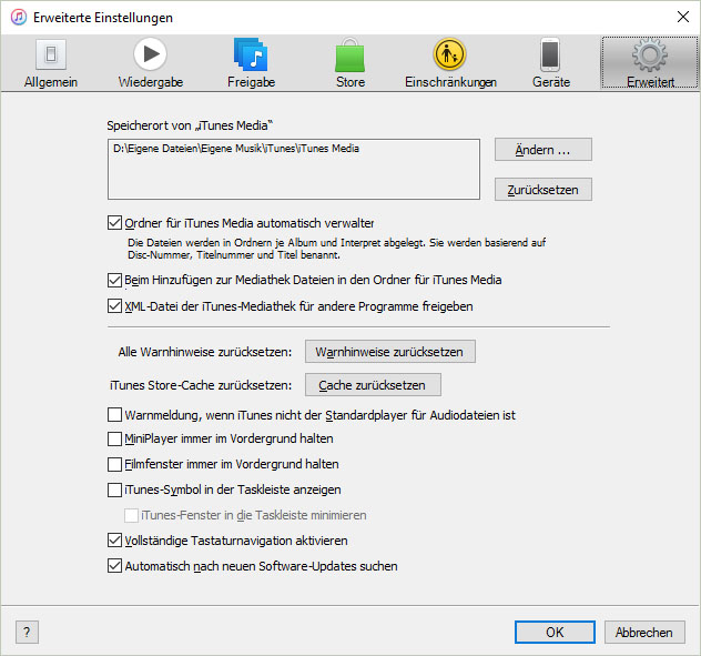

    • ich würde die iTunes Einstellungen gem. angehängtem Bild verwenden (die beiden oberen Haken sind die entscheidenden) und dann über 'Datei -> Mediathek -> Mediathek organisieren' die Einstellungen aktivieren.
        124,04 kB, 632×591, 422 mal angesehen

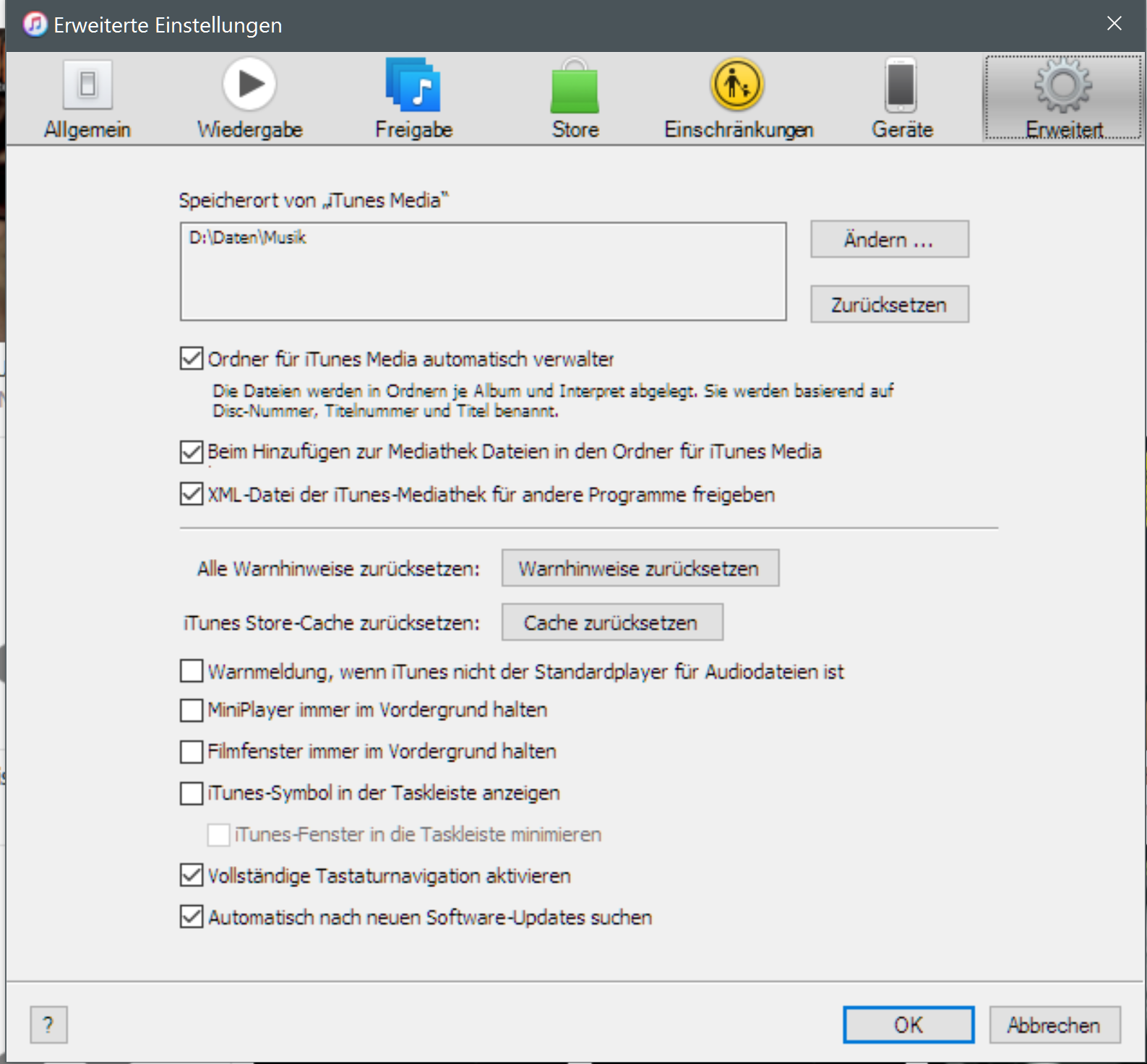

    • Du hattest also den Ordner "iTunes" im Ordner D:\Daten\Musik, oder?
      Oder hast du die Musikdateien außerhalb des iTunes-Ordners gespeichert?
    • Hallo Applefan123,
      genau, ich habe die routinemäßig installierten Ordner auf C: belassen, aber meine Musikdaten auf D: gespeichert.
      Und zwar deshalb, weil ich mein Systemlaufwerk, bzw. mein Profil, möglichst schlank halten will und deshalb das Laufwerk D: für Daten nutze. Damit lassen sich auch die Daten besser sichern, weil alle Verzeichnissen unter dem Ordner "Daten" angelegt sind. Den Ordner Musik habe ich selbst angelegt und darunter sieht es so aus:
      [img]https://www.ipod-forum.de/index.php/Attachment/5636/?thumbnail=1[/img]
      Übrigens, ich habe versäumt darauf hinzuweisen, dass ich Windows 10 verwende.
      Und falls du in meiner Konfiguration/Konstellation einen Fehler siehst, bitte ich dich darum mir einen Hinweis zu geben.
