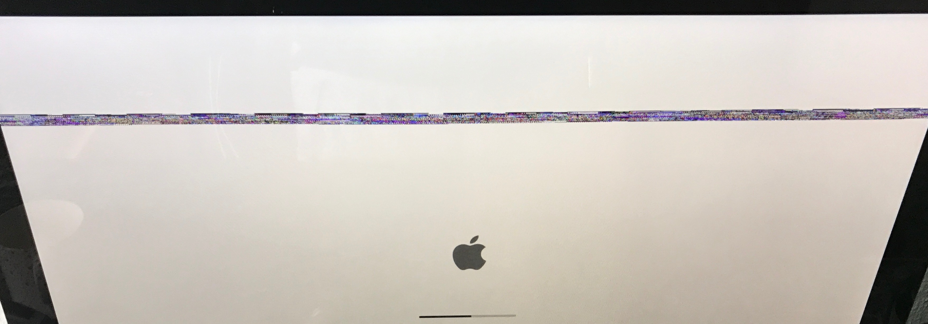

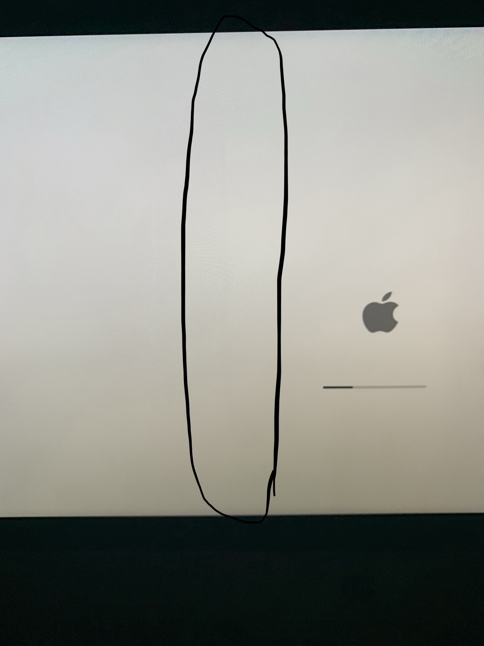

    Seit kurzem hat mein iMac 21,5 von 2011 2,5 GHz Intel Core i5, 12 GB RAM ein kleines Problem.
    Zuerst funktionierte der Startton nicht mehr, ein Pram Reset konnte Abhilfe schaffen, danach funktionierten die Bluetooth Verbindungen nicht mehr, nachdem ich das Bluetooth Modul zurückgesetz hatte, funktionierte auch das wieder.
    Aber seit kurzem zeigt mein Mac mir beim hochfahren diesen Streifen (siehe Bild) er funktioniert aber ansonsten wie immer, aber ich hab irgendwie das Gefühl das der Mac ungewöhnlich heiß wird und eventuell etwas lauter als sonst ist.
    Weiß jemand was das sein kann? Hab schon an die Grafikkarte gedacht, aber andere Probleme als diesen Streifen beim starten, hat der Mac ja nicht.
    Wäre für jede Hilfe dankbar :D

  • Ich möchte keine Panik schüren, aber die Symptome könnten dennoch auf Probleme mit der Grafikkarte hinweisen!
    Diese Streifen sind dafür typisch.
    Hast du festgestellt, dass sich der iMac häufiger aufhängt oder träger reagiert und arbeitet?
    Ich hatte auch mal einen iMac mit solchen Problemen auf eBay Kleinanzeigen für 50€ bei mir im Ort gefunden. Bei diesem war die Grafikkarte bereits defekt, beim einschalten erschienen nur noch die Streifen und sonst nichts mehr. Ich habe ihn dann gekauft und wieder instand gesetzt (da müsste irgendwo im Was-habt-ihr-zuletzt-Gekauft-Thema noch ein Beitrag zu finden sein, wenn ich ihn finde, füge ich einen Link ein).
    EDIT: Hier der Link: Der "Was habt Ihr zuletzt gekauft"-Thread
    Deshalb vermute ich, dass der eine Streifen beim Hochfahren evtl. schon ein "Vorbote" auf einen baldigen Defekt der Grafikkarte sein könnte!
    Kurze Erklärung, wie es zu dem Problem kommt: Die Grafikkarte produziert ja Wärme, wenn der Computer läuft. Dadurch, dass du aber den Computer auch ab und zu in den Ruhezustand versetzt oder ausschaltest, kühlt die Karte wieder ab (oder du lässt einen intensiven Task laufen und dieser ist irgendwann zu Ende).
    Durch diesen Zyklus (Erhitzen, kühlen) kann es sein, dass die Lötpunkte auf der Grafikkarte mit der Zeit kleine Mikrorisse bekommen und der Kontakt nicht mehr einwandfrei gegeben ist.
    Am Anfang fällt das noch nicht so sehr ins Gewicht. Je älter aber der Computer ist, desto stärker wird aber dieser Effekt, da die Wärmeleitpaste (eine Paste, die zwischen dem Grafikchip und dem Kühlkörper befindet, um den Wärmewiderstand zu verringern) mit der Zeit austrocknet und somit der Wärmewiderstand immer höher wird. Somit wird die Karte immer wärmer und die Temperaturdifferenz zwischen der abgekühlten und der erhitzen Karte steigt immer mehr, was die Lötstellen noch mehr belastet.
    Zusätzlich dazu kommt noch dazu, dass die Lötstellen auch so durch die immer wärmer werdende Karte belastet werden, unabhängig von der Temperaturdifferenz. Lötzinn schmilzt zwar erst bei Temperaturen, die die Grafikkarte (hoffentlich :D ) nie erreicht, aber auch durch hohe Temperaturen (und das können bei einer Grafikkarte schon mal knappe 100 Grad werden) kann sich die Leitfähigkeit verschlechtern und feine Mikrorisse können entstehen.
    Verstärkt wird all dies noch weiterhin dadurch, dass der iMac kühltechnisch ein sehr empfindliches Gerät ist - die Geräte saugen sich über die Jahre mit Staub voll, da es keine Luftfilter gibt, und durch die geringe Lüfterdrehzahl, die Apple in der Software einstellt, bleibt der Computer zwar schön leise - wird aber auch eben sehr warm...
    Kombiniert mit der nicht ganz idealen Anordnung der Kühlkörper im Computer und der Austrocknung der Wärmeleitpaste macht das schon Probleme.
    Wenn du dir jetzt auf Basis dieses Wissens überlegst, warum dein Computer neuerdings so warm wird, verstehst du, warum das evtl. problematisch sein könnte :whistling: .
    Es mag sein, dass deine Grafikkarte im Moment noch nicht so viele Haarrisse hat, damit der Computer eben noch funktioniert, aber das kann sich ändern.
    Wie gesagt, es muss nicht an der Grafikkarte liegen, vielleicht liegt es auch an etwas anderem, aber hier mal eine Vorgehensweise, was du machen solltest, wenn es tatsächlich daran liegt:
    Ich würde an deiner Stelle den iMac öffnen (die aus 2011 lassen sich noch vergleichsweise leicht öffnen) und erstmal den Computer reinigen (Staub entfernen). Anschließend solltest du die Wärmeleitpaste erneuern, wenn du schon dabei bist am Besten gleich bei der Grafikkarte und der CPU. Keine billige Paste nehmen, nimm am Besten eine Markenpaste! Kostet nur ein paar € mehr und liefert bessere Werte und ist besonders in einem System wie dem iMac wichtig.
    Nach dem Zusammenbau würde ich auf jeden Fall mit einer Software wie bspw. smcFanControl die Drehzahl der Lüfter hochstehen. Das klingt jetzt so, als ob der Rechner deutlich lauter wird - das ist aber nur bedingt richtig.
    Mein MacBook läuft seit dem Kauf mit 1900 Umdrehungen/Minute statt den standardmäßigen 1300 Umdrehungen/Minute, trotzdem höre ich von dem Lüfter gar nichts. Kühlungstechnisch bleibt der Rechner aber etwa 3-5 Grad kühler - obwohl der Lüfter nur 600 Umdrehungen mehr macht. Das kann schon einen Unterschied machen.
    Da die Grafikkarte ja jetzt noch problemlos funktioniert und nur der Streifen beim starten kommt, würde ich keine Reparaturversuche unternehmen, das kann nämlich auch nach hinten los gehen!
    Das ist jetzt vermutlich nicht das was du hören wolltest, aber ich wollte eben sagen, dass das evtl. auch das Problem sein kann!
    Wie gesagt, evtl. liegt das Problem ganz wo anders, aber die Symptome könnten auch darauf hindeuten!
    Und dann würde ich lieber jetzt handeln, anstatt am Ende einen defekten iMac zu haben.
    Viel Erfolg :) .
    EDIT: Hier noch eine Anleitung zum öffnen/zur Reparatur (ist jetzt prinzipiell auf die Grafikkarte bezogen, für die CPU kannst du aber die seperate Anleitung ansehen):

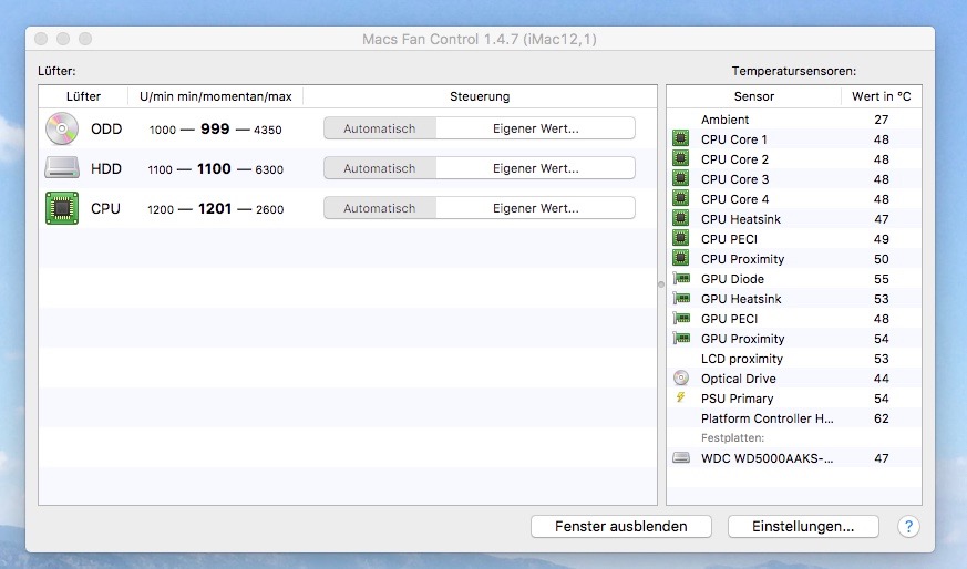

    Ich hab mir das Programm "MacsFanControl" geladen und gleich mal ein paar Fragen dazu.
    Der iMac hat nach längerem laufen ohne das ich die Lüfter manuell steuere Werte von 40-57* Grad, bei Ambiente steht immer 24-28* Grad, ich glaube/hoffe das ist okay. Allerdings fällt mir auf das die heißeste Komponente immer der Plattform Controller Hub ist, dieser ist meistens 5-9* Grad heißer als die anderen Komponenten, find ich nen bisschen komisch, muss auch zugeben, ich hab keine Ahnung was ein Plattform Controller Hub ist aber irgendwie stört es mich das der teils Temperaturen von 60*Grad anzeigt.
    Ich bin mit dem Programm momentan ein bisschen am rumspielen, beeindruckt hat mich, dass der über Mac 3 Lüfter verfügt. Ich Regel dann meisten die Lüfter für den CPU und die HDD. Aber ich werd den Gedanken aber nicht los, dass ich in das System des Macs eingreife, kann ich da nicht irgendwas kaputt machen ?
    Muss ich mir sorgen machen, das bald meine Lüfter kaputt sind weil ich diese ja jetzt mehr beanspruche?
    Ich hab mir das Programm um mal Vergleichswerte zu haben auch auf mein Macbook geladen, das Macbook verfügt ja nur über ein Lüfter, aber eigenartigerweise ist der nie an.
    Der Lüfter steht durchgehend auf 0. Das gefällt mir irgendwie nicht, warum macht der den Lüfter nicht an?
    Die Temperaturwerte sind deutlich höher als beim iMac, die CPU Werte liegen oft bei über 60* und der Lüfter geht immer noch nicht an. Woran kann das liegt ? Wenn ich den Lüfter manuell auf 1300rpm stelle, höre ich den Mac nicht , selbst bei 2000rpm ist das Teil noch unglaublich leise, also kann das nicht damit zusammenhängen das der Mac sonst zu laut wäre. Ich kann das nicht so richtig nachvollziehen, erst wenn ich alle Programme auf dem Mac öffne geht der Lüfter an.
    Heißt "längeres Laufen" einfach stehen lassen im Leerlauf oder mit dem Rechner arbeiten?
    Welches Modul erreicht diese Temperaturen?
    Ambiente ist die Umgebungstemperatur (=Lufttemperatur), da musst eher du wissen, ob das ok ist oder nicht :D .
    Vereinfacht gesagt ist das ein Chip, der praktisch als "Brücke" von der CPU zu der angeschlossenen Peripherie benutzt wird. Hier findest du mehr Informationen dazu.
    Die Temperatur halte ich für etwas hoch, aber noch im Rahmen, der Chip hat ja auch die ganze Zeit etwas zu tun und wird meistens nicht mal passiv gekühlt.

    Wie sieht bei dir eigentlich die Temperatur der Grafikkarte aus?
  • Also der iMac wird momentan ca. um 10 Uhr angemacht und bleibt dann den ganzen Tag an bis Abends ca. 23 Uhr, in der Zwischenzeit ist der dann öfter mal im Ruhemodus. Das Bild zeigt die Werte nach dem der Mac ca. 10 Std an war und die Lüfter von mir nicht manuell gesteuert wurden. Geöffnet waren zu der Zeit: Mail, Vorschau 2x, Safari und der App store.
    Die Grafikkarte liegt da in Bereichen um 50* Grad (siehe Bild). Wenn ich dann den Lüfter steuere geht die Temperatur ca -3-5 *Grad runter.
    Ich hab den Lüfter jetzt immer auf 200 rpm mehr gestellt, also der läuft dann mit 1400 rpm, reicht das oder soll ich den höher stellen? Ich bin mir da wirklich sehr unsicher. Das Programm zeigt mir 4 Temperaturwerte für die GPU an, welche davon ist ausschlaggebend? Dann werde ich die in der Statusleiste beobachten.
    Die Werte sind jetzt zwar nicht unbedingt niedrig, liegen aber noch gut im Rahmen. Ich denke, das ist in Ordnung.
    Ich habe den Lüfter einfach so eingestellt, dass er so schnell wie möglich läuft, ich ihn dabei aber nicht höre. Das sind bei meinem MacBook ca. 1800 Umdrehungen.
    Stelle ich den Lüfter schneller, höre ich das rauschen, wenn auch nicht unbedingt laut. Da ich das vermeiden möchte, habe ich ihn so eingestellt.
    Bei deinem iMac liegt der Wert evtl. etwas höher, da der iMac natürlich auch etwas weiter weg steht als ein Laptop.
    Die für dich passende Geschwindigkeit musst du natürlich selber nach eigenen Vorlieben anpassen. Evtl. stört es dich auch nicht, wenn der Rechner ein wenig rauscht.
    Für mich stellt dieser Weg ein guter Kompromiss zwischen Kühlung und ruhigem Betrieb des Rechners dar.
    Vermutlich die GPU Diode, diese liegt am Nähesten am Grafik-Chip und sollte die Temperatur am Besten wiederspiegeln.

  • Update:
    Nachdem ich das Software Update (10.12.13) aus dem App Store geladen hatte, war der Streifen beim starten plötzlich wieder verschwunden, ganz komisch, ich hab den Mac dann aber trotzdem aufgeschraubt und gereinigt und ich finde es erstaunlich, dass der Mac überhaupt noch funktioniert hat, bei der Staubschicht die auf den Kontakten lag.
    Ich fand es ein bisschen kompliziert den Bildschirm abzumontieren und hatte durchgehend Angst irgendwas kaputt zu machen und war wirklich erleichtert, dass der Mac danach überhaupt noch anging.
    Danach hab ich MacOS neuinstalliert und hab jetzt wieder einen recht schnellen Mac :thumbsup:
    Die Lüfter Steuer ich jetzt immer manuell und das klappt wirklich gut.
    Ich kanns mir aber nicht erklären warum der Streifen jetzt weg ist. Es scheint so, dass das ein Software Problem war, aber irgendwie kann ich das nicht glauben.
    Ich bin da recht skeptisch und rechne jedes Mal beim anmachen damit das der Mac plötzlich nichts mehr anzeigt.
    Egal, ich bin erstmal froh das soweit wieder alles funktioniert und ich mir größere Reparatur Versuche ersparen konnte. :D

  • Da scheint sich meine Vermutung also doch nicht bewahrheitet zu haben, das freut mich für dich :) .
    Ja, das stimmt - dadurch, dass an den Lufteinlässen keine Filter verbaut sind, saugt der Rechner eben den ganzen Staub förmlich in sich ein.
    Das Reinigen war auf jeden Fall eine gute Idee, evtl. konntest du auch schon feststellen, dass die Temperaturen etwas niedriger liegen. Zudem hast du auch mal deinen Rechner von Innen gesehen, ich finde das immer ziemlich interessant (das liegt aber vermutlich aber auch da dran, dass ich mich generell für Computer interessiere :D ).
    Das geht bei diesem Modell noch relativ einfach - bei den iMacs ab 2012 ist das alles verklebt, da muss man mit einer Art "Pizza-Cutter" den Kleber zwischen Gehäuse und Bildschirm durchtrennen, um den Bildschirm abnehmen zu können.
    Ich drücke dir die Daumen, dass der Rechner jetzt wieder einwandfrei funktioniert und die Streifen nicht mehr auftauchen.

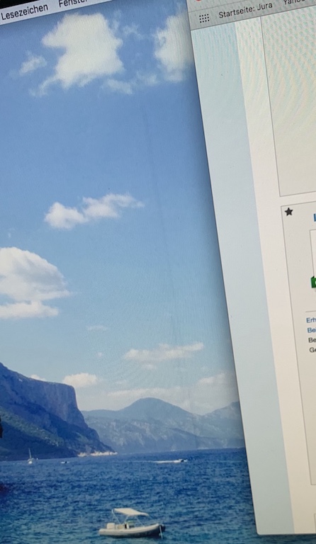

  • Hallo,
    ich habe erneut ein kleines Problem mit dem Mac :( aber diesmal äußert sich das etwas anders.
    Auf dem Display ist durchgängig ein etwas dunkler Streifen, besondern gut sieht man dies beim hochfahren bei dem weißen Bildschirm. Ich hab versuch dies auf dem Foto irgendwie zu verdeutlichen, habs eingekreist, es ist aber wirklich auf den Bildern sehr schwer zu erkennen. Es sieht wie schmutz aus, wie Staub der sich da abgesetzt hat, nur das sich dieser nicht wegwischen lässt. Hatte den Mac gerade offen und alles sauber gemacht, der Streifen ist leider immer noch da. Wenn man am Mac arbeitet fällt der Streifen nicht auf und stört auch nicht, trotzdem würde ich gerne wissen wie sowas zustande kommen könnte und ob vielleicht jemand eine Idee hätte.
    Ich würde mich über jede Antwort freuen und bedanke mich im voraus. :)

  • Ein Grafik-Fehler ist das höchstwahrscheinlich nicht, der würde sich anders äußern.
    Ich könnte mir zwei Möglichkeiten vorstellen:
    1. Staub/Dreck
    Das ist ein Problem, welches sich bei iMacs über alle Generationen hinweg äußert. Die älteren Modelle (vor 2012) sind davon eher betroffen als die neueren Modelle.
    Da du deinen iMac schon einmal geöffnet hast, wirst du wissen, dass man als erstes das Displayglas mit einem Saugnapf o.ä. entfernen muss, bevor man das eigentliche Display herausschrauben und somit an die Innereien des iMacs gelangen kann.
    Und hier liegt der Knackpunkt: Zwischen diesem Displayglas und dem Display kann sich Staub und Dreck absetzen, welcher dann besonders bei weißen Bildern sichtbar ist. Es ist zwar untypisch, dass sich der Dreck genau in einem Streifen absetzt, aber möglich ist alles.
    Die Lösung ist simpel: Das Displayglas entfernen und dann VORSICHTIG mit einem weichen Mikrofaser-Tuch den Dreck entfernen/abwischen. Hierbei möglichst nicht mit den Fingern auf die Innenseite des Glases/an das Display kommen, sonst darf man die Fingerabdrücke auch gleich mit wegputzen. Außerdem sollte man keine Schlieren hinterlassen, die sieht man am Ende nämlich auch.
    Aggressive Reinigungsmittel sollten auch nicht verwendet werden, am besten ist ein trockenes Tuch, bei hartnäckigen Verschmutzungen kann man das Tuch auch leicht mit Wasser befeuchten.
    Ich hatte vor einigen Jahren auch mal einen iMac, dessen Vorbesitzer wohl starker Raucher war. An vielen Stellen waren gelbe Flecken auf dem Display, die ich mit der o.g. Methode und etwas Zeit gut entfernen konnte. Eine Stelle habe ich allerdings nie ganz sauber bekommen, das aber war in Angesicht des günstigen Preises, den ich für den iMac gezahlt habe, verschmerzbar.
    Wenn du mal mit Google ein wenig herumsuchst, müsstest du noch weitere Tipps und Tricks zu diesem Thema finden.
    2. Ein Ausleuchtungsfehler
    Das ist auch ein Problem, welches bei iMacs zwar nicht unbedingt häufig, aber durchaus vorkommen kann. Das Problem ist, dass das Display durch die ganzen Komponenten, die hinter dem Display sitzen, erwärmt wird, was die Lebensdauer und Lichtstärke der Hintergrundbeleuchtung verringern kann.
    Dieser Effekt tritt öfters bei älteren Geräten auf, da das Display allgemein schon älter ist und oft erwärmt wurde.
    Hier kannst du kaum etwas machen, außer ein neues Display einzubauen.
    Bei meinem PC-Monitor habe ich auch ein ähnliches Problem, ich habe in der unteren rechten Ecke zwei Stellen, die etwas dunkler sind als der Rest des Bildschirms. Da ich den Monitor aber geschenkt bekommen habe, habe ich mich damit abgefunden. Wirklich stören tut es mich nur beim Surfen auf hellen Websites, da merkt man den Fehler durchaus.
    Ich würde dir also einfach mal empfehlen, das Glas zu entfernen und dann mal vorsichtig die entsprechenden Stellen zu reinigen, vielleicht wird es dann besser.
    Viel Erfolg!
  • Erstmal Vielen Dank für die schnelle Antwort.
    Ich bin momentan gerade wieder an meinem iMac am arbeiten und plötzlich nach 4 std am iMac sehe ich den Streifen plötzlich deutlicher.
    Mittlerweile sind es auch zwei, ein langer ein etwas kleinerer. Habs jetzt endlich vernünftig auf ein Foto bekommen.
    Staub ist es definitiv nicht, ich hab schon alles gereinigt und das Display mehrfach an der Stelle geputzt.
    Ausleuchtungsfehler klingt plausibler, aber das es jetzt zwei sind im Gegensatz zu gestern wundert mich, aber der Mac ist jetzt gerade länger im Betrieb also vielleicht liegt es wirklich daran das der Mac wärmer wird und sich das Problem dann deutlicher zeigt.
    Ich frage mich jetzt gerade, wenn ich einen externen Display anschließe müsste das Problem dann auch auf dem externen Display auftauchen falls es doch an der Grafikkarte liegt oder? Dann könnt ich das wenigstens ausschließen.

  • Das ist schon merkwürdig, ich würde jetzt auch eher nicht mehr zum Staub tendieren. Ich könnte mir, wie gesagt, noch einen Ausleuchtungsfehler vorstellen, dann müssten die Streifen aber verschwinden, wenn du den iMac mal für eine Weile ausschaltest und ihn kalt werden lässt.
    Theoretisch müsste der Fehler dann auch auf dem externen Display erscheinen, ganz sicher bin ich mir aber nicht. Das externe Display wird ja vom iMac anders angesteuert wie das interne Display.
    Einen Versuch ist es aber auf jeden Fall wert.
    Was passiert denn, wenn du mit der Maus über den Streifen fährst? Verschwindet er an dieser Stelle?
    Bringt ein verändern der Bildschirmhelligkeit Besserung?
    Hast du Night Shift aktiviert?
  • Lustigerweise verschwindet der Streifen wirklich oder wird sehr viel Heller wenn ich die Helligkeit des Displays runterschraube und den Mac etwas Kälter werden lassen, wie unglaublich nervig :(
    Ein Ausleuchtungsfehler wird also immer wahrscheinlicher. Immer was neues mit dem Teil :S
