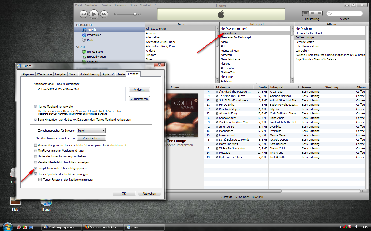

  • Ich würde folgendes nochmal probieren. Alle Titel eines Album zusammen markieren/rechte Maustaste/Informationen.
    Sind die Felder für das Album ausgefüllt, ist alles i.O. Sollte es leer sein, dann ist das ein Zeichen dafür, dass ein Titel, oder mehrere andere Album/Titel Informationen haben.
    Deshalb alles markieren und bei Album nochmal neu den Namen eingeben und unter Option bei Compilation nochmals ja setzen und aktivieren.
    Danach in den Einstellungen (siehe Anhang) die Compilation in der Übersicht aktivieren und Du kannst wunderbar und übersichtlich danach sortieren.
      604,68 kB, 1.440×900, 127 mal angesehen

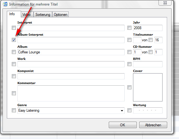

  • Genau das habe ich auch gemacht, geht aber leider nicht :(
    Wie ich jetzt gesehen habe verhindert die Angabe unter "Album Interpret":
    [attach]772[/attach]
    das einsortieren in die Compilation.
    Dieses Feld ist aber leer wenn ich mehrere anklicke. Somit kann ich es
    nur löschen wenn ich jeden Track einzeln anklicke.
    Oder mach ich da einen Denkfehler?

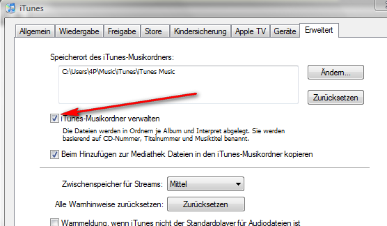

      28,03 kB, 556×324, 118 mal angesehen
  • Wenn ich den Haken setze sortiert iTunes meine Musikverwaltung "neu" wie dort in der Beschreibung angegeben, richtig?
    Das bedeutet im Umkehrschluß das "meine" Sortierung (Ordnerstruktur auf meiner HDD) evtl. komplett umgebaut wird oder?
    btw. ich habe meine Sammlung inzwischen fertig, nun sieht es wirklich gut und sortiert aus, so gefällt es mir.
    Aber was würde passieren wenn ich z.b. meinen Rechner neu installiere, iTunes neu installiere und meine
    Musiksammlung wieder durch "Ordner zur Mediathek hinzufügen" hinzufüge?
    [b]Wenn ich den Haken nicht setze [/b]müsste ich wohl alles wieder neu sortieren?
    [b]Wenn ich den Haken setze[/b] (wie in deinem Screenshot) würde auch bei einer Neuinstallation alles wieder wie jetzt, sauber sortiert werden?
    Sehe ich das so richtig?
    Sorry für die Fragen, bin ein iTunes Noob :)
    Da bin ich mir jetzt nicht ganz sicher. Ich glaube nicht, dass iTunes Deine Musik verschiebt ect. iTunes wird lediglich nach den neuen Tags Ordner anlegen, sortiert nach Interpret/Album/Titel.
    Alles in einen kompletten Ordner verschieben würde iTunes nur machen, wenn Du über Datei/Mediathek zusammenlegen wählen würdest. Aber iTunes würde vor solchen Eingriffen stets noch einmal nachfragen!
    Ich weiß man liebt seine eigene Ordnung auf dem PC. Ich persönlich habe alles, inkl. meiner Musik, im iTunes Ordner gespeichert. Diesen sichere ich mir immer auf einer externen HD komplett ab und
    synchronisiere ihn, falls was neues dazu kommt immer damit ! Sollte ich meinen PC nun neu machen müssen, brauche ich danach nur den iTunes Ordner wieder komplett von meiner externen unter Musik ablegen und alles wäre beim alten. Für mich die beste und einfachste Lösung. Wenn Du jetzt aber Musik in unterschiedlichen Ordner hast, geht das auch. Sichere Dir immer den iTunes Ordner ab, da sich in diesem sämtliche Einstellungen wie z.B. Wiedergabelisten Verknüpfungen zur Musik usw befinden. Nach einer Neuinstallation brauchst Du diesen auch wieder nur unter Musik abzulegen. Worauf Du achten musst, ist das halt Deine Musik wieder genau im selben Pfad wie vorher liegt, da sonst iTunes die Lieder nicht mehr findet.
    Musik zu iTunes hinzufügen geht übrigens einfacher per Drag`n Drop vom Explorer aus! Gleich vom Explorer in die vorgesehene Wiedergabeliste hineinziehen. In die Mediathek wird automatisch kopiert!
