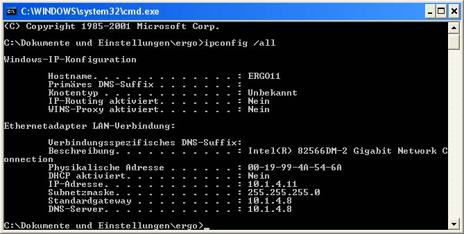

  • trialelmi schrieb:
    ^du solltest dir vllt von einem menschen der in deiner nähe ist aus dem RL helfen lassen. übrigens wenn du über cmd also im dosfenster ipconfig eingibts siehst du was alles auf deinem router connectet ist mit ip ect.
    Das wäre mir neu, das bei Eingabe von ipconfig alle mit dem Router verbundenen Geräte und deren IP angezeigt werden. Bei mir werden nur die Daten des Adapters angezeigt, der in dem PC eingebaut ist (ggfs. auch mehrere), auf dem ich den Befehl ipconfig absetze. Oder gibt es spezielle Parameter, die man bei ipconfig angeben kann, um die voin dir genannten Informationen zu erhalten?
    Siehe auch angehängte Datei und an meinem Router (Standardgateway) hängen noch diverse Geräte.
      65,77 kB, 669×338, 204 mal angesehen
  • Aber das sind doch nur die LAN-Adapter, die in deinem PC eingebaut sind, auf dem du den Befehl ipconfig abgesetzt hast und nicht die Geräte, die neben deinem PC noch mit dem Router verbunden sind. Oder irre ich mich?
